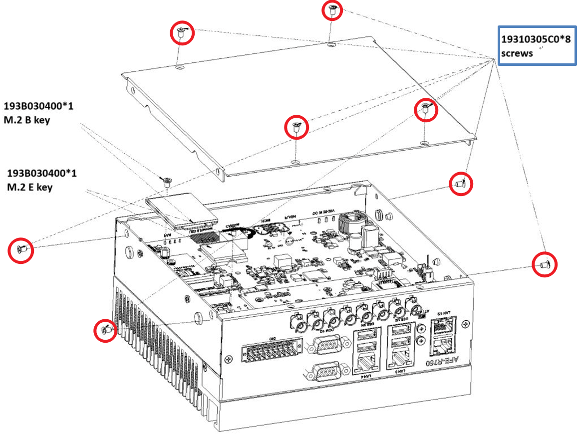

步驟 2:打開底蓋
打開 AFE-R750 的底蓋以訪問恢復引腳。

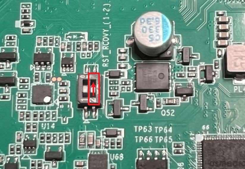

步驟 3:配置恢復引腳
- 設置 RST_RCOVY 引腳
2為 ON 位置 - 按 電源按鈕
- AFE-R750 將啟動進入 恢復模式
